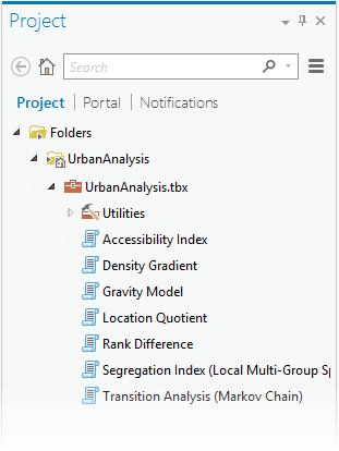

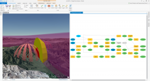

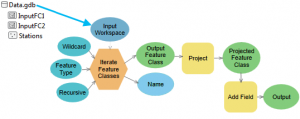

ArcGIS Pro tiene ModelBuilder?
Si, se pueden construir modelos de geoprocesamiento en ModelBuilder View, y ejecutar dichos modelos de la misma manera que se hace en ArcMap. Se puede aprender más de ModelBuilder en ArcGIS Pro aquí y más tips para migrar sus aplicaciones aquí.

Cuál es la diferencia entre Task y ModelBuilder?
Task y ModelBuilder son conceptualmente similares, pero tienen diferentes objetivos y capacidades.
Task son un grupo de pasos preconfigurados a través de un proceso o flujo de trabajo en ArcGIS Pro. Los pasos de Task pueden ser cualquier tarea GIS, desde hacer zoom a un elemento específico, editar una capa, ejecutar una herramienta de geoprocesamiento, crear un mapa, y compartirlo en línea.
Model Builder por el otro lado está diseñado específicamente para crear y automatizar flujos de trabajo para geoprocesamiento. Esto incluye características para soportar poderosas operaciones como procesamiento en batch y simulación, y puede ser utilizado para crear herramientas de geoprocesamiento personalizadas que pueden ser utilizadas por otros con diferentes datos.
Task no es un reemplazo de ModelBuilder, y las herramientas de ModelBuilder pueden ser incluidas inclusive como un paso en Task.
