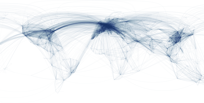

O site openflights.org* contêm um conjunto de dados completo dos aeroportos do mundo com latitudes e longitudes. Possui também uma lista de todas as rotas de tráfico entre os aeroportos. Usei esses dados em um blog anterior para demonstrar os novos recursos de transparência do ArcGIS Pro e representar de uma forma mais atrativa as 60.000 rotas existentes. Quando a transparência foi configurada para 98%, obteve-se uma exibição fantástica da interconectividade das rotas, que revelou a forma dos continentes sem precisar de nenhum outro dado.
Por que as linhas exibidas são curvas? As rotas aéreas não são retas? Se você viaja bastante como eu, seguramente já escutou uma conversa ao seu redor questionando por que as linhas no mapa exibido na poltrona do avião são curvas. Tenho me esforçado para responder essa pergunta, mas raramente as pessoas mostram interesse nas projeções de mapas a mais de 11.000 metros de altitude. Como fazer para que essas linhas aparentemente curvas se tornem retas? Usando um globo terrestre, essas linhas curvas vistas em projeção cilíndrica podem ser observadas como linhas retas em relação constante com o globo. Então, como fazer isso?

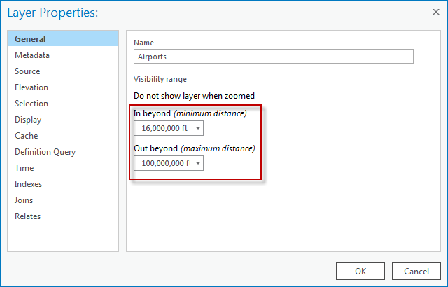

É possível configurar a visibilidade das cenas 3D da mesma forma que você configura o intervalo de visibilidade para as camadas nos mapas 2D, mas utilizando a elevação como unidade de medida em lugar da escala do mapa. Configurei as camadas para que somente os aeroportos de maior movimentação possam ser vistos quando o globo terrestre é exibido por completo (elevação maior) e que outros aeroportos possam ser adicionados quando a cena é ampliada por meio de zoom (elevação menor).

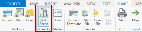

O passo final consiste em compartilhar essa cena usando a minha conta do ArcGIS Online. Para isso, somente preciso clicar no botão Compartilhar como Cena Web na guia Compartilhar. O ArcGIS Pro prepara a cena e a publica no ArcGIS Online como uma cena web 3D.

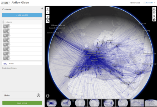

Agora o que precisa fazer é simplesmente entrar na sua conta do ArcGIS Online e realizar alguns ajustes rápidos para que a sua cena web fique pronta para usar.
Como autor e proprietário da cena web, você tem acesso às ferramentas para modificar a cena por meio do painel localizado à esquerda da sua tela. A cena web é exibida à direita e mostra algumas ferramentas adicionais.
Pode adicionar outras camadas (a partir do seu conteúdo ou de outros conteúdos do ArcGIS Online). Pode também criar um Grupo de Camadas como eu fiz para agrupar as diferentes camadas de localização de aeroportos em uma camada única (Aeroportos) para simplificar a aparência do mapa para o usuário final. Finalmente, criei alguns slides que aparecem como miniaturas na parte de baixo da cena. Essas miniaturas são efetivas para que os usuários do seu mapa possam navegar para uma posição pré-definida como por exemplo, um local que apresenta uma importância particular nos seus dados. Quando concluir as configurações básicas, simplesmente compartilhe a cena para deixa-la visível na web.
Os usuários da sua cena web podem carrega-la diretamente em um navegador compatível com WebGL. Podem realizar zoom, se deslizar e rotar o globo para ver os dados cobrar vida. Podem ativar ou desativar camadas, mudar o mapa base se desejarem (apesar que o meu exemplo com rotas de voo foi especificamente desenhado para ser exibido com o mapa base cinza claro), e modificar as configurações do ambiente para alterar a luminosidade e o sombreamento. Os pop-ups funcionam como em qualquer outro mapa web e quando clicar em algum aeroporto serão exibidas as informações que configurei no ArcGIS Pro nos passos anteriores.
