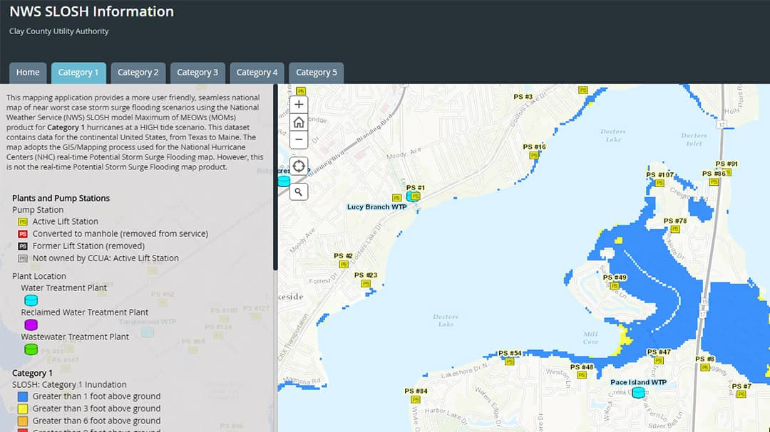

Johns schwebte eine etwas andere Vorgehensweise vor. Anstatt Karten zu drucken, schlug er vor, mit der bei CCUA genutzten Technologie von Esri (Portal for ArcGIS) eine Esri Story Maps-Anwendung zu hosten, auf die alle CCUA-Mitarbeiter*innen zugreifen konnten. Die neue Anwendung sollte SLOSH-Daten, CCUA-Einrichtungen und den Esri Kartenservice des NHC für aktive Hurrikane im Atlantik umfassen. Bei dieser Vorgehensweise müssten die Mitarbeiter*innen eine einzige Kartenerstellungsanwendung verwenden. Der Vorschlag klang für Morris interessant, und er bat Johns, ihn umzusetzen.
Johns war mit der NHC-Website vertraut und wusste, wo die benötigten Daten und Ressourcen zu finden waren. Innerhalb einer Stunde konnte er alle SLOSH-GIS-Daten herunterladen, sie in die Enterprise-GIS-Datenbank von CCUA hochladen, die Anwendung als Service für die Verwendung im Portal von CCUA freigeben und eine Story Map (siehe folgende Abbildung) erstellen.
SLOSH-Daten für niedrig gelegenes Gebiet in einer Story Map
Kurz nachdem Johns die Anwendung auf der Landing Page des Portals bereitgestellt hatte, zeigte er Morris den Prozess für den Zugriff auf die Anwendung und ihre Verwendung. Die neue Story Map zeigte die möglichen Auswirkungen der einzelnen Hurrikankategorien auf die Einrichtungen von CCUA. Da Morris und seine Mitarbeiter*innen die Zugbahn des Sturmes in der Anwendung sehen konnten, war es ihnen möglich, verschiedene Szenarien für die Einrichtungen von CCUA entlang der einzelnen prognostizierten Zugbahnen vorherzusagen. Kurz vor dem Landgang wurde für den Sturm eine nach oben durch die Mitte des Bundesstaates und durch Clay County verlaufende prognostizierte Zugbahn angezeigt.
Johns sendete eine kurze Nachricht an alle Mitarbeiter*innen, in der er erläuterte, wie sie auf die Story Map zugreifen und sie verwenden konnten. Die Anwendung wurde gut aufgenommen und vor, während und nach dem Sturm genutzt.
