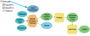

O ArcGIS Pro possui ModelBuilder?
Sim, você pode construir modelos de geoprocessamento no ModelBuilder e executar os modelos da mesma forma que você os executa no ArcMap. Pode aprender sobre ModelBuilder no ArcGIS Pro aqui* e obter dicas para migração aqui*.
Os modelos construídos em versões anteriores do ArcMap funcionam no ArcGIS Pro?
Sim, a maioria. Existem algumas exceções:
- Se uma ferramenta do modelo não está disponível no Pro, o modelo não funcionará. Você poderá esperar até que a ferramenta seja disponibilizada no Pro ou poderá remover a ferramenta e encontrar outras alternativas.
- Se uma ferramenta do modelo foi alterada no Pro, o modelo não funcionará até que você atualize o modelo (para isso, basta abrir o modelo no Pro, validar e salvar). Consulte a página de ajuda da ferramenta para determinar o que precisa ser alterado para que a ferramenta funcione no Pro. Um problema comum é que a ferramenta Calcular Campo foi alterada para suportar apenas expressões Python. Saiba mais sobre essa mudança específica aqui*.
Cuidado! Os novos modelos que forem construídos ou abertos e salvos no ArcGIS Pro não poderão ser utilizados diretamente no ArcMap. Você poderá salvar a caixa de ferramentas como uma versão anterior (10.3, 10.2, etc.) e utilizar novamente essa caixa de ferramentas no ArcMap. É mais seguro realizar uma cópia da caixa de ferramentas original antes de modificar o modelo no Pro.
