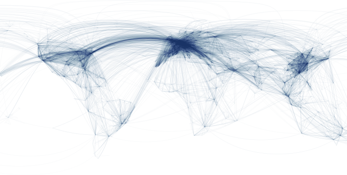

Los datos de openflights.org contienen un conjunto de datos completos de aeropuertos que incluyen latitudes y longitudes. También cuenta con una lista de todas las rutas de tráfico, entre dos aeropuertos. He usado estos datos en un post previo del blog para demostrar cómo se pueden aprovechar las nuevas herramientas de transparencia en ArcGIS Pro para representar de una mejor manera las 60.000 rutas superpuestas. Al configurar la transparencia a un 98% obtenemos una magnífica ilustración de la interconectividad global que revela la forma de los continentes del mundo sin ningún otro dato.
¿Qué ocurre con todas esas líneas curvas? ¿Estamos seguros que los aviones vuelan en una línea recta? Si se sientan con frecuencia en un avión y escuchan las conversaciones a su alrededor como yo, no negarán haber escuchado a alguien preguntar cuando estaba mirando el mapa del vuelo “¿por qué esas líneas son curvas?”. He tenido que responder esa pregunta en más de una ocasión pero raramente la gente se interesa en las proyecciones del mapa a 36.000 pies de altura. ¿Cómo se hace para que esas aparentes líneas curvas sean rectas? Mediante un globo terráqueo, esas líneas curvas vistas en una proyección cilíndrica pueden verse como líneas rectas en una relación constante con el globo. Entonces, ¿cómo se construyen?

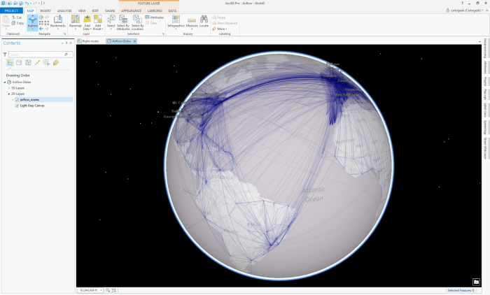

ArcGIS Pro proporciona las capacidades para crear mapas en 2D o en 3D, (o en ambas). Al principio de este año, realicé una versión en 2D en ArcGIS Pro (se puede ver en ArcGIS Online aquí). A partir del mapa 2D, inserté una nueva escena 3D en mi Proyecto de ArcGIS Pro y luego copié mis datos de rutas de vuelo desde el mapa 2D a la escena 3D. Automáticamente se convirtió en un globo virtual en ArcGIS Pro donde pude especificar el mapa base (elegí gris claro para asegurarme de que las rutas se vieran). Las rutas se compartieron en mi cuenta de ArcGIS Online como una Capa de Teselas Web, es decir que se almacenaron en caché en un rango de escalas. Luego, añadí los datos de ubicación de aeropuertos a la Escena en ArcGIS Pro, configuré el símbolo para que quedara en una simple chincheta y definí el aspecto de las etiquetas. Existen más de 7.500 aeropuertos, por lo que usé consultas de definición junto con los datos de la cantidad de despegues y aterrizajes activos para crear varias copias de los datos de ubicación de los aeropuertos en la escena, cada uno mostraba cada vez más aeropuertos (basado en la cantidad de despegues y aterrizajes) que intenté revelar en diferentes elevaciones.

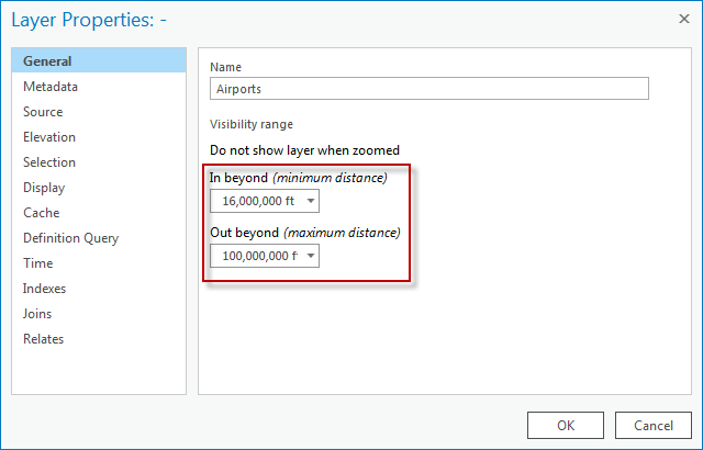

De la misma manera en la que ustedes conocen la configuración del rango de visibilidad para las capas en los mapas 2D, también pueden hacer lo mismo para las capas en escenas 3D, pero empleando la unidad de medida de elevación en vez de la de escala. Personalmente configuré mis capas de ubicación de aeropuertos para que sólo se desplieguen los aeropuertos más concurridos del mundo cuando la vista muestre el globo terráqueo completo, y a medida que se acerquen con la herramienta de zoom, se agreguen más aeropuertos a la escena.

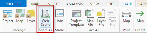

El paso final es el de compartir esta escena en mi cuenta de ArcGIS Online, tarea que resulta fácil al presionar el botón Compartir como Web ubicado en la pestaña Compartir. ArcGIS Pro prepara su escena y la publica en ArcGIS Online como una escena web 3D.

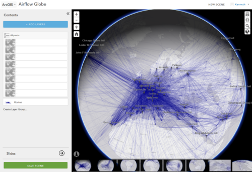

Como autores y propietarios de la escena web, tienen acceso a las herramientas para modificarlas mediante un panel ubicado a la izquierda de la ventana. La escena web será visible a la derecha y mostrará las herramientas adicionales para el usuario.
Pueden agregar otras capas desde su contenido u otro contenido de ArcGIS Online. También pueden crear un Grupo de Capas como en mi caso, para agrupar diferentes capas de ubicación de aeropuertos en una única capa (Aeropuertos) y simplificar el aspecto para el usuario del mapa.
Finalmente, creé algunas diapositivas en el mismo panel que se muestran en miniatura en la parte inferior de la escena. Estos marcadores son efectivos para que los usuarios de sus mapas puedan navegar por una posición programada, una ubicación clave o un lugar importante en sus datos. Una vez finalizada la configuración básica, compartan sus escenas para que sean visibles en la web.
Los usuarios de sus escenas web pueden subirla directamente en sus navegadores WebGL. Pueden acercarse o alejarse con la herramienta de zoom, obtener una vista panorámica y rotar el globo para ver sus datos cobren vida a través de él. Pueden encender o apagar capas, cambiar el mapa base si lo desean (aunque los datos de rutas de vuelo en mi ejemplo están diseñados específicamente para que se muestre el mapa base de color gris claro por lo que no se verá tan bien en todo, como por ejemplo, en las imágenes), y modificar los ajustes de ambiente para modificar luces y sombras. Las ventanas emergentes trabajan de la misma manera que en otros mapas web por lo que con sólo realizar un clic en los aeropuertos, podrán ver la información que configuré anteriormente en ArcGIS Pro.
