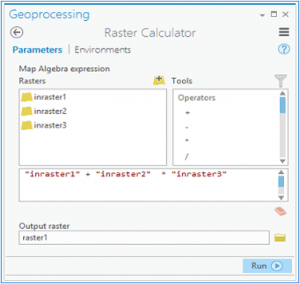

A aparência da Calculadora Raster* mudou um pouco no ArcGIS Pro. O teclado numérico foi removido, mas você pode escrever os números diretamente na janela Expression (Expressão). Os botões de operação foram movidos para a lista Tools (Ferramentas). Agora pode buscar e adicionar os rasters diretamente na expressão, sem ter que adicioná-los previamente na lista de rasters.

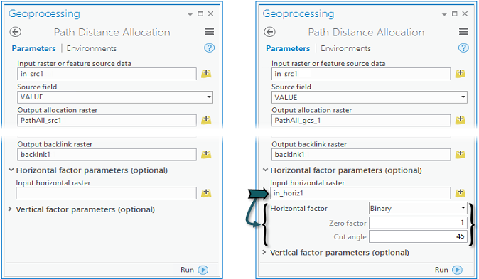

A interface do ArcGIS Pro é contextual e como resultado, alguns dos controles em certas ferramentas podem não ser exibidos como no passado. Por exemplo, considere a ferramenta Path Distance Allocation (Atribuição de Distância do Caminho). Para o parâmetro opcional “Parâmetros do Fator Horizontal” você não verá o “Fator Horizontal” até que especifique o parâmetro “Raster Horizontal de Entrada”. Este é um comportamento genérico das ferramentas no ArcGIS Pro pensado para simplificar a interface sempre que possível e proporcionar um controle total quando necessário.
