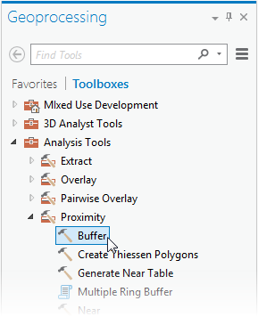

Se puede acceder a la lista de herramientas de procesamiento en el panel de Geoprocesamiento.

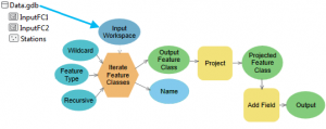

Modelo que cambia la proyección y agrega nuevos campos de atributos a cada clase de atributos en una geodatabase.
