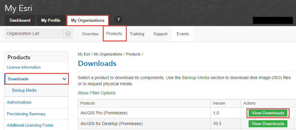

O My Esri é uma nova solução de atendimento aos clientes da Esri, que integra o ArcGIS Online e toda a informação da sua conta em um único lugar. Para baixar o ArcGIS Pro, inicie uma sessão no My Esri com as credenciais do gestor de licenças Esri da sua organização.
Se a conta tem a atualização vigente, o gestor de licenças Esri tem permissão para acessar o painel de controle da sua organização, que inclui a opção de filtrar por produtos e filtrar por downloads para baixar o software.
Se não encontra a opção para realizar o download do software no My Esri, contate o gestor de licenças Esri na sua organização ou entre em contato conosco.

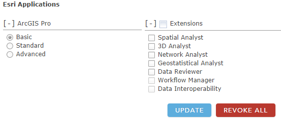

Clique em Gerenciar Licenças para atribuir as licenças de ArcGIS Pro aos usuários nomeados da sua organização. Você pode atribuir para cada usuário individualmente ou selecionar vários usuários e atribuir as licenças para o conjunto. Depois de realizar a seleção, clique no botão “Configurar” para definir os níveis de licenças e extensões.
Boas notícias: as licenças e extensões do ArcGIS Pro podem ser retribuídas a qualquer momento. Como administrador, pode atualizar e revogar o uso de licenças em tempo real. Isso lhe permite pensar no ArcGIS Online como um administrador na nuvem das licenças dos usuários nomeados da sua organização.

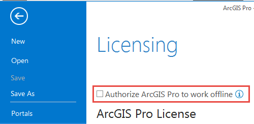

Você poderá autorizar uma licença* para trabalhar com o ArcGIS Pro no modo desconectado (off-line). Poderá autorizar uma licença em uma única máquina de cada vez e dessa forma não poderá iniciar uma sessão de uso do ArcGIS Pro em nenhuma outra máquina enquanto estiver ativa a autorização para trabalho desconectado.  Para utilizar o ArcGIS Pro em outras máquinas, é necessário desativar a autorização de trabalho off-line na máquina na qual foi definida a autorização.
Como autorizar uma licença do ArcGIS Pro para trabalho desconectado?: Abra um projeto > Clique na guia Projeto na barra de ferramentas principal > Clique em Licensing > Marque a caixa “Autorizar o ArcGIS Pro para trabalho off-line”.

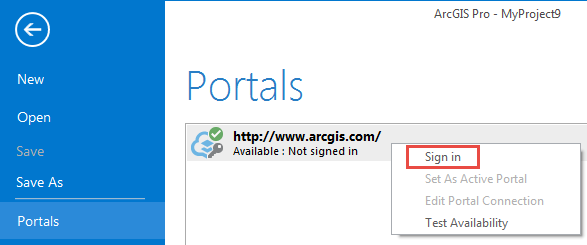

Como desativar a autorização de uma licença do ArcGIS Pro para trabalho desconectado?: Desmarque a caixa “Autorizar o ArcGIS Pro para trabalho off-line”. Se a caixa estiver desativada (cor cinza) é porque você não está registrado em uma sessão do ArcGIS Online. Para resolver isso, faça o seguinte:
Abra um projeto > Clique na guia Projeto na barra de ferramentas principal > Portals > Clique com o botão direito na conexão do portal > Escolha Iniciar sessão (Sign In). Agora você poderá desativar a autorização na aba Licensing (Licenciamento).
Se tiver problemas para ativar ou desativar o uso off-line das licenças do ArcGIS Pro, por favor, entre em contato com o suporte técnico.
